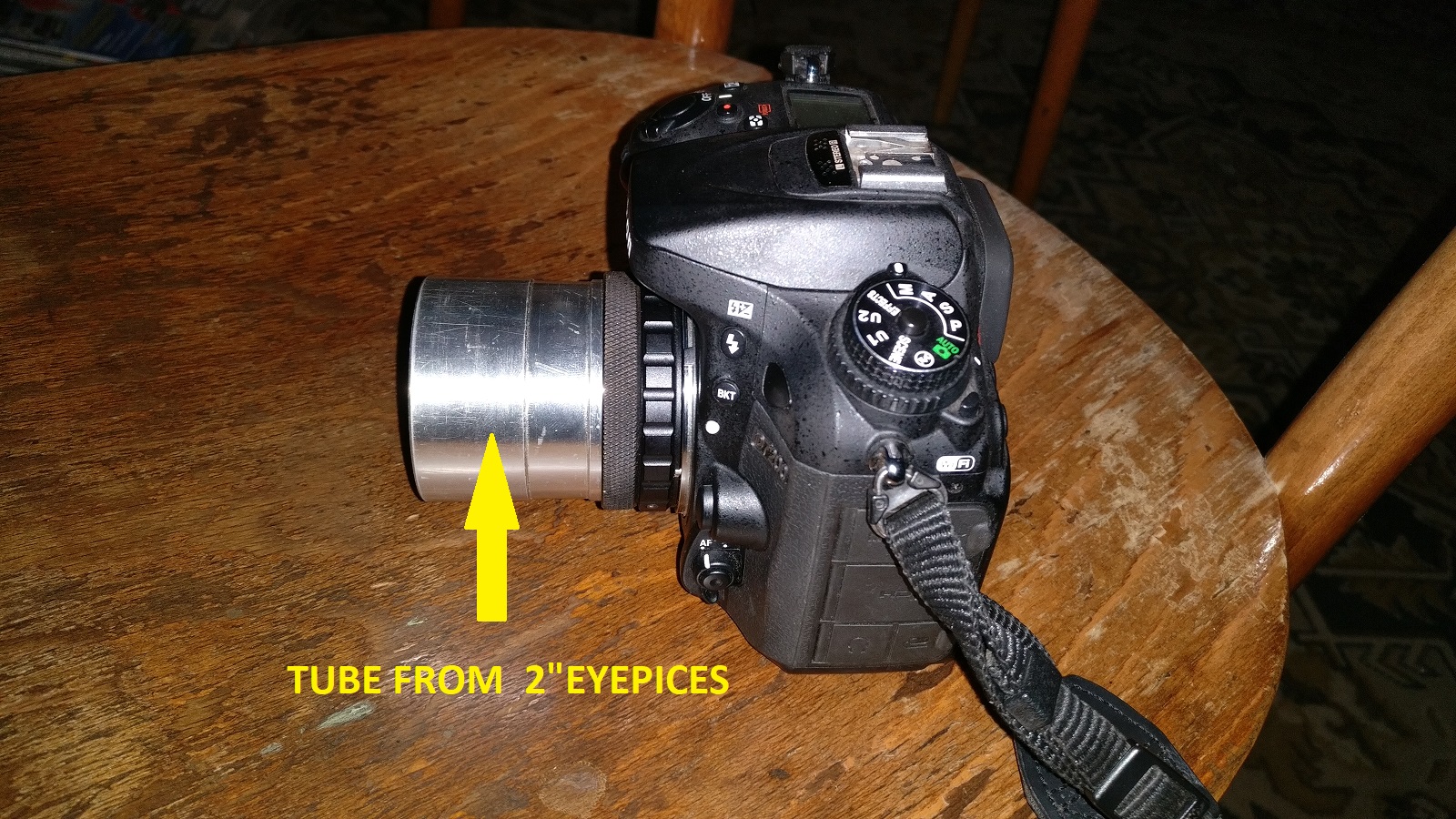

używałem tego barlowa od 2015 do 2017 roku,
chodzi o to że barlow ten był projektowany do obserwacji oczami , to co daje 2X z okularem z aparatem daje ponad 3,5 raza dlatego zdjecia wychodzą słabe, to co nazywasz 1,5 X (z okularem pewnie tak jest) z matrycą daje 2X (sprawdzone!)
kiedyś jednemu obcokrajowcowi opisywałem coś podobnego więc wykorzystam tamte zdjęcia, jak nie będziesz wiedział o co chodzi to pisz śmiało,
potrzebujesz redukcję F do T2, ta jest ogólnie dostępna i bezproblemowa, w nią wkręcasz redukcję T2 na 2" gwint filtrowy i tu zaczynają się schody bo z tego o pamiątam to kilka lat temu jedynym człowiekiem który to sprzedawał był Janusz P. z astrokraka który niestety odszedł jakiś czas temu, teoretyczne jakbyś miał dane gwintów to jakiś tokarz/ślusarz by ci to ogarnął
z Barlowa GSO odkręcasz tą dużą czarną tujęję w którą wkłada się okulary i tą srebra tuleję z częścią optyczną przykręcasz do redukcji T2/2" i to pakujesz do wyciągu

Dobrze, dzięki za nakierowanie. Coś wykombinuję ;) A w temacie Barlow-ów, czy są jakieś nadające sie do RNAV-ów dobre soczewki oprócz tej GSO i TeleVue 2x?K_M pisze: ↑28 czerwca 2020, 20:02 Hej.

Po tej operacji przybliżenia sekcji optycznej barlowa blisko aparatu jaką krotność otrzymujemy mniej więcej?
Kupiłem tego Barlowa i będę go właśnie przerabiał.
Canon 70D, Sky Watcher Synta 8" i trochę chęci
- Posty: 857
według moich wyliczeń było 2X
